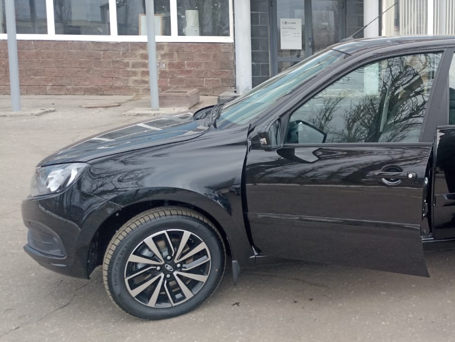

Добрый вечер. На авто стоят заводские литые диски R15, 8450106891, колёса отбалансированы, люфтов никаких нет. На скорости 110 км/ч и выше происходит интенсивное биение руля. Может-ли это быть из-за отсутствия центровочных колец между ступицей и литым диском ? Если да, то подскажите размер центровочных колец которые нужно поставить. Если нет, то в чем может быть причина ? Спасибо.
