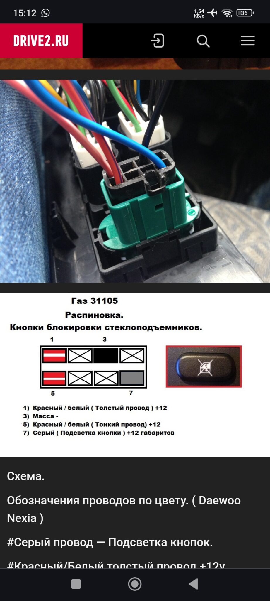

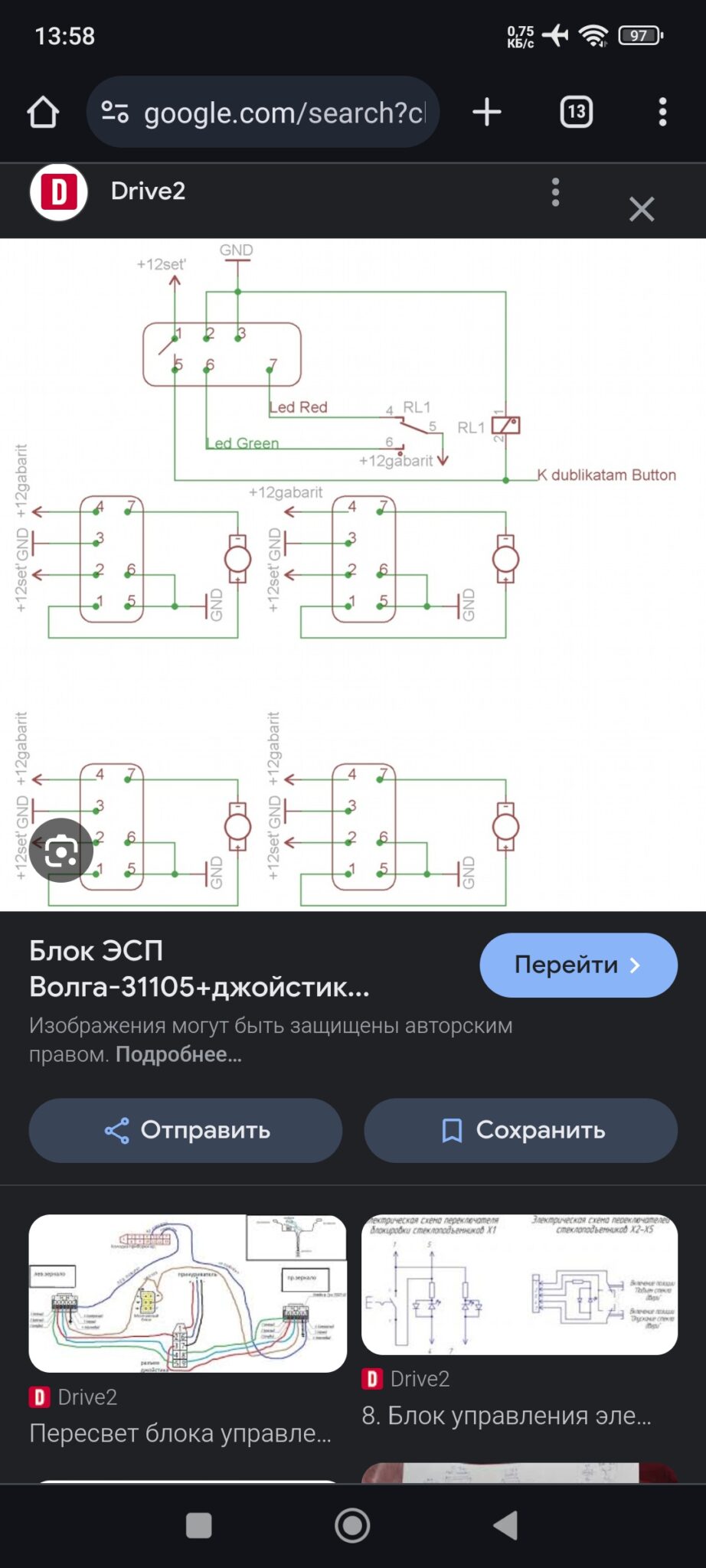

Здравствуйте. Хочу подключить этот силовой блок на другую машину. По схемам всё есть, ничего сложного. Кроме одного. Смена цвета индикации блокировки стеклоподъёмников (зелёный/красный) . В интернете ничего практически не найти. Нашёл пост доморощенного электрика в котором он всё подключил. Даже схема есть. Но, пояснений никаких не дал. Есть какое-то реле, на два контакта. Он подключил его, и индикатор начал менять цвет. Можете помочь, подсказать что за реле и где его можно взять? По просторам интернета ничего не нашёл. Либо подскажите, пожалуйста, какой-то другой вариант. Буду благодарен.
