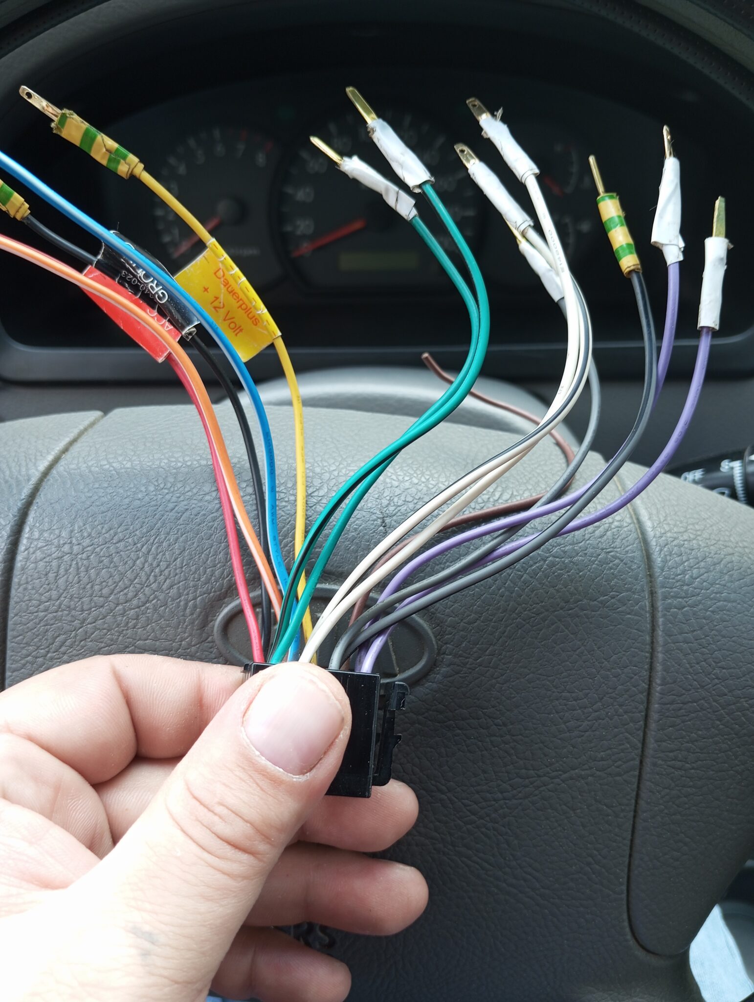

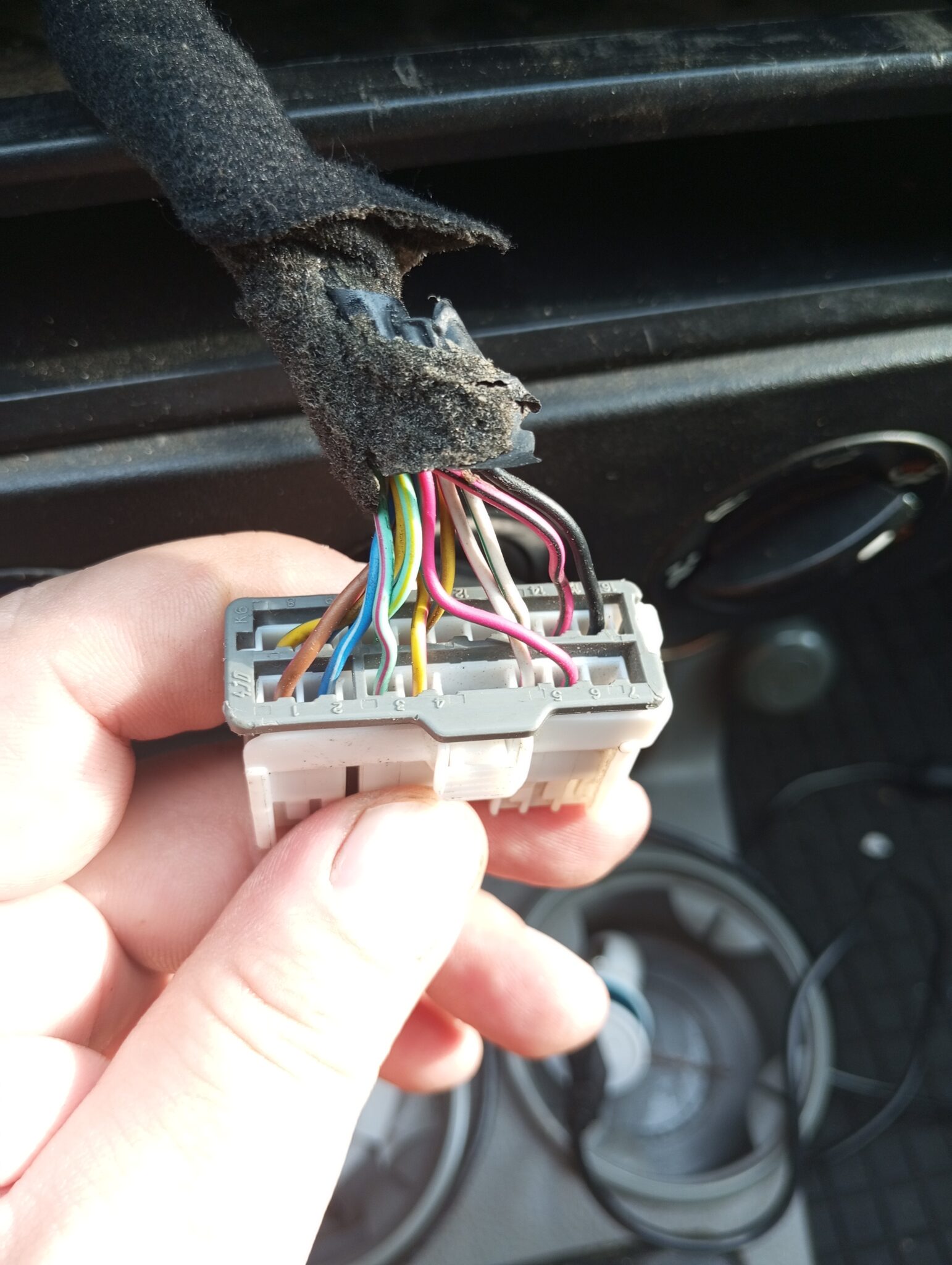

здравствуйте может вы мне поможете не могу разобраться какой куда провод подключить помогите пожалуйста разобраться с этой проблемой
Здравствуйте. Я могу лишь предположить по расположению проводов, что 1-4 и 8-11 это выводы динамиков, 15 похож на землю, 6 и 14 похож на плюс от АКБ и замка зажигания, а остальные два, возможно, камера заднего вида или еще что. Но это лишь предположение. Отключите аккумулятор и с помощью тестера проверяйте, какой провод куда идет, это единственный вариант подключить магнитолу правильно.
