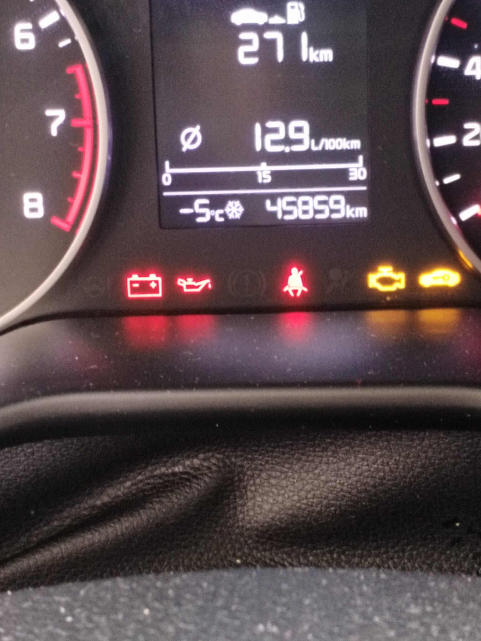

Здравствуйте. Не заводится машина, хотя днем ещё ездили. Гтряд красным два значка. Что означает?
Здравствуйте. Индикаторы давления масла и заряда аккумулятора горят до запуска двигателя, а третий — индикатор непристегнутого ремня. А вот желтые — тут посерьезней. Чек говорит, что с мотором что-то не то и автоматика блокирует его запуск. А второй желтый — проблемы с иммобилайзером. Это то, что по индикаторам видно. Что в машине на самом деле? Нужно делать диагностику.
